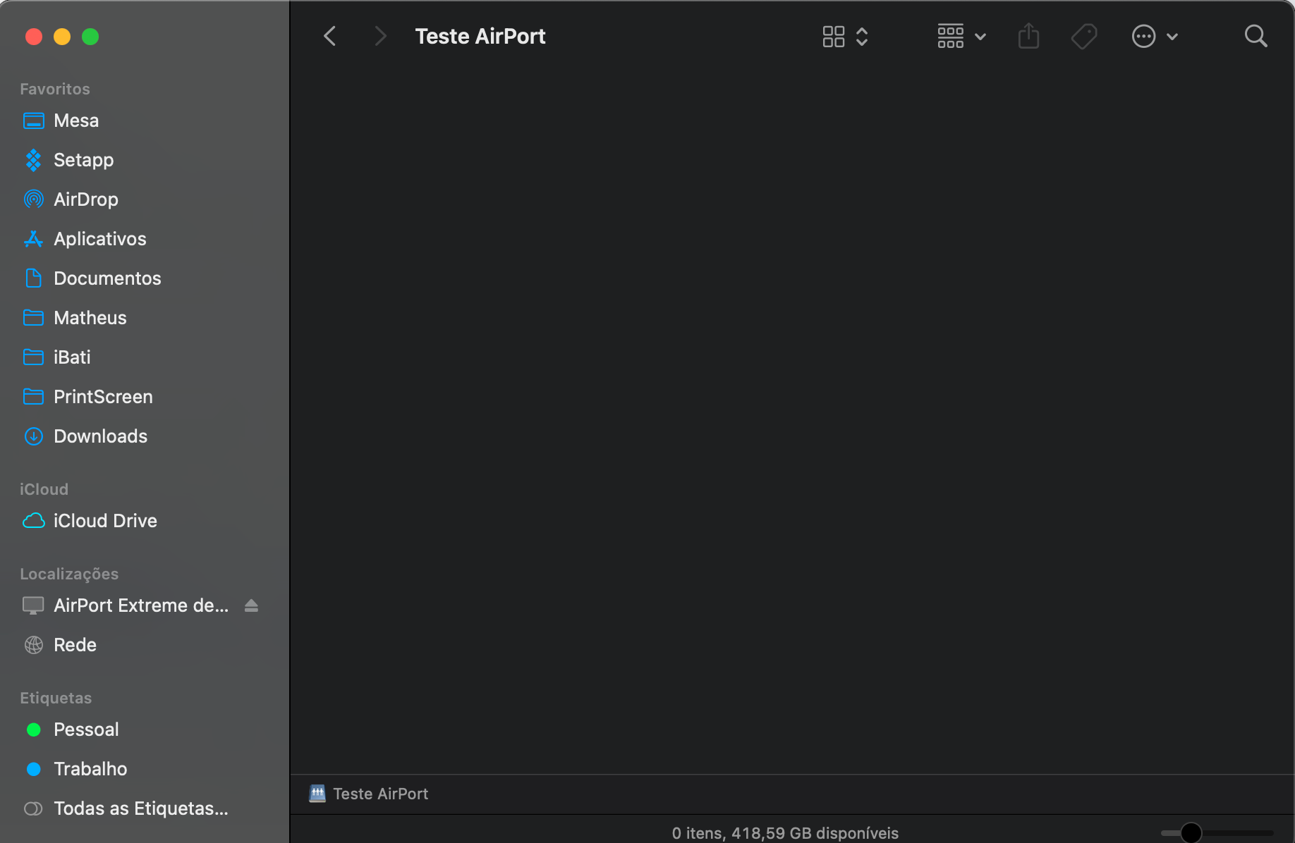

matheusconst Posted February 3 Report Posted February 3 Em 02/02/2025 at 19:31, marcosfisica disse: entao, o time capsule sim. o airport nao tenho certeza. mas testa uai. só ligar aí e ver se aparece. espeta um cabo de rede nele e vê se ele aparece no Mac. Conectei o AirPort ao meu roteador. Conectei o HD ao AirPort, consegui vê-lo, porém os arquivos não aparecem 😕 Quote
matheusconst Posted February 3 Report Posted February 3 Aparentemente consegui agora. Eles apareceram em uma pasta chamada Shared. E consegui acessar os arquivos via Infuse (assinei o teste de 1 mês). Quote

matheusconst Posted February 5 Report Posted February 5 Depois de muito teste e ChatGPT, consegui fazer o compartilhamento remoto. Resumo básico do que fiz: Conectei um HD ao AirPort Extreme. Conectei via cabo de rede o AirPort (porta WAN) ao meu roteador principal Xiaomi (porta LAN). Nas configurações do AirPort, em Discos, permiti o compartilhamento de arquivos do HD conectado. Criei uma conta no No-IP e criei um host fixo. Nas configurações do roteador Xiaomi, adicionei o DDNS do meu No-IP e liberei as portas 548 (para acessar via Mac - afp) e 445 (para acessar via Infuse - smb) No mac, no finder, coloquei para conectar servidor (cmd+K) e coloquei afp://endereço do No-ip, digitei a senha e pronto. No Infuse, coloquei para conectar via smb, coloquei meu endereço No-ip, senha e pronto. Agora consigo de qualquer rede incluir arquivos no meu HD remoto e assisti-los de qualquer lugar via Infuse. BoSauro 1 Quote
