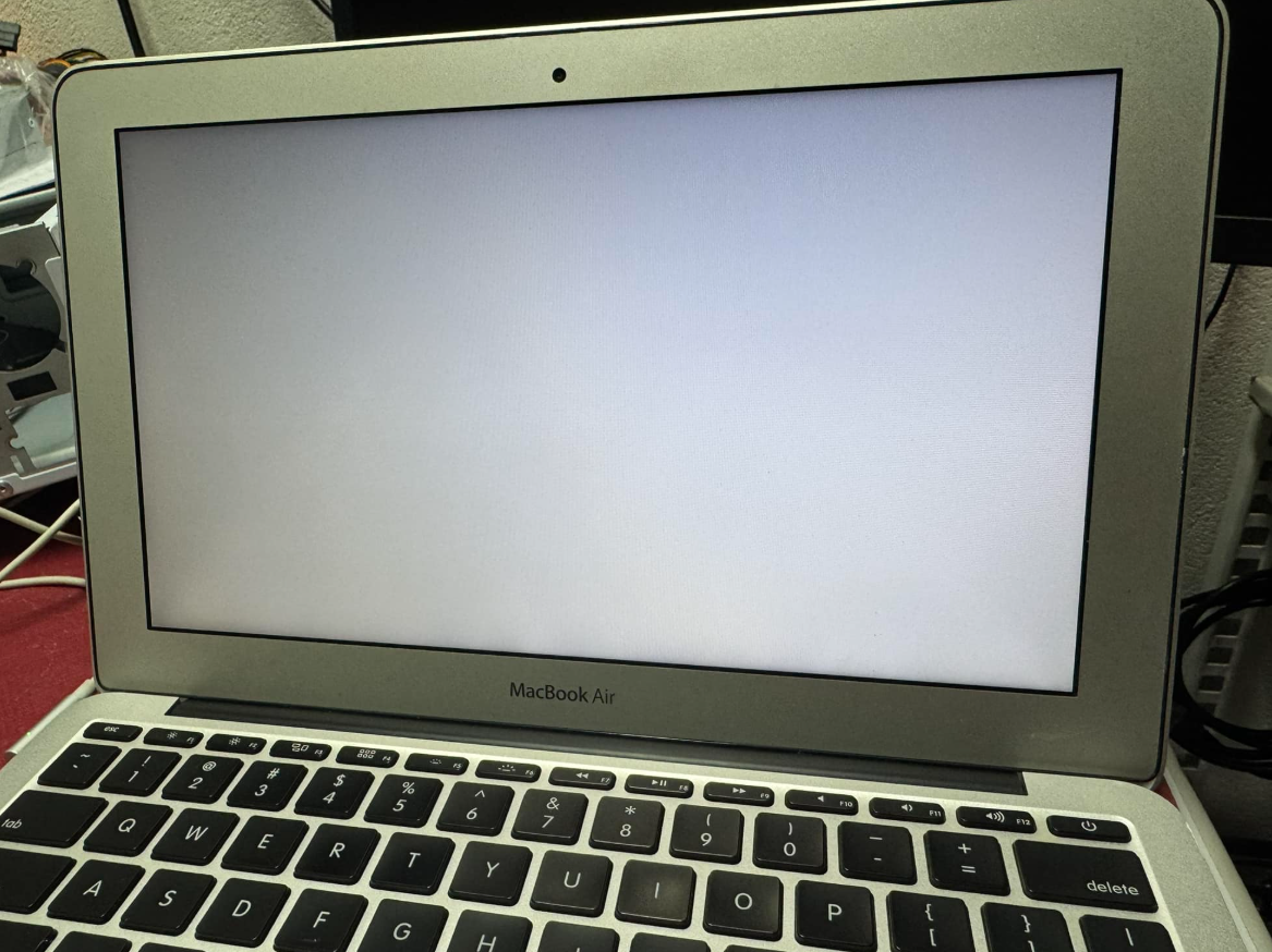

Estou com um problema no meu MacBook Air (modelo A1370). Ao ligar, ele fica travado na tela branca e não sai disso.
Já tentei várias soluções, mas sem sucesso:
• Comprei e substituí o SSD, mas o problema persiste.
• Realizei o procedimento de inicialização com a tecla Option.
• Também tentei a inicialização com Option + Command + R.
Infelizmente, nada resolveu. Em todas as buscas que fiz, inclusive em vídeos, normalmente aparece a tela branca com a pasta e o ponto de interrogação. Porém, no meu caso, essa tela não aparece; é apenas a tela branca.
Vale mencionar que o MacBook estava funcionando perfeitamente antes. O problema começou depois que tentei fazer uma atualização via pendrive. A partir disso, ele ficou assim.

A atualização que falou que fez com pendrive, vc fez um pendrive com instalador do MacOs e estava instalando, depois ficou assim?
Ele concluiu a instalação? Qual a versão que vc tinha no Mac e qual versão estava tentando colocar?
