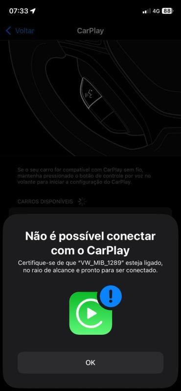

ViniPedro91 Postado 19 de setembro de 2024 Denunciar Postado 19 de setembro de 2024 Bom dia pessoal, td bem? Eu atualizei meu iPhone para o iOS18, hoje fui utilizar meu carro e o Carplay não está funcionando, consigo apenas conexão bluetooth. Procurei em sites gringos e diversas pessoas estão relatando problemas de conexão, e em diversos modelos de veiculos: Madza, GM, VW e outros. Tentei diversos prodecimentos, como reiniciar o sistema, refazer a conexão com cabo e sem cabo, mas nada funcionou até o momento. Mais alguém está enfrentando este problema? Citar

lmvaladao Postado 13 de outubro de 2024 Denunciar Postado 13 de outubro de 2024 Aqui sempre da problema! Resolvi da seguinte forma (mas nao vai ser definitivo, vai dar pau de novo) 1: pesquisa por CarPlay no buscador do iphone e deleta o ” Infotainment“ (se ele aparecer aqui) 2: Esquece a sua conexao com a vw no iphone e deleta a sua conexao da midia 3: reinicia o iphone, e por garantia, desligue o carro e abra a porta, depois pode voltar com a midia do carro e tenta conectar! Aqui eu consegui reestabelecer conexão fazendo assim! Nao sei se foi sorte!Mas tente ai! Citar
henrique.ads Postado 14 de outubro de 2024 Denunciar Postado 14 de outubro de 2024 Enquanto estava no iOS 18 estava funcionando perfeitamente, após atualizar para o 18.0.1 continou funcionando mas depois de um certo dia quando liguei o carro ele não conectou mais, apenas no bluetooth. Até consegui fazer conectar despareando e tal mas logo na sequência não conectava mais, então procurei algumas soluções no reddit e achei uma que funcionou e tem conectado normalmente. Ajustes > Tempo de uso > Conteúdo e Privacidade; Aqui eu deixei ativado a opção "Restrições", depois fui em "Apps e Recursos Permitidos" e deixei o CarPlay ativado assim como todos os outros apps da lista, vejam aí se funciona. Citar

Robson Justi Postado 3 de janeiro Denunciar Postado 3 de janeiro Se você bloqueou os apps com a nova função de bloqueio por face id, desative que eles voltarão, aqui funcionou! Citar
