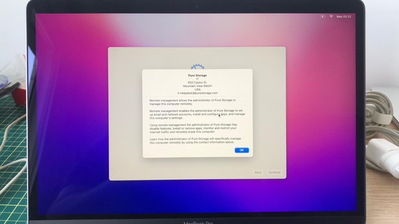

Bruno Régis Duarte Postado 27 de julho de 2022 Denunciar Compartilhar Postado 27 de julho de 2022 (editado) Bom dia, Pessoal. Seguinte... um amigo ficou com um Mac da empresa dele depois de completar 3 anos de uso. Então a empresa mandou um novo e o antigo ficou para ele como um "presente". Reinstalamos o Mac aqui para deixá-lo zero-bala. Depois de selecionar a região, linguagem e inserir a senha do wi-fi ocorreu a mensagem da imagem anexa. Se eu clicar em continue ele me deixa colocar um usuário e senha e o Mac liga e funciona normalmente, mas, em teoria, a empresa tem acesso a tudo que passa pelo Mac. Aí não dá né! Gostaria de saber se isso é normal quando o Mac era de uma empresa, e se eu preciso fazer algo pra desvincular algo. Se for o caso, vou pedir a ele que solicite para a empresa o procedimento para desvincular, mas, antes gostaria de saber se tem algo que eu possa fazer, porque né... a gente curte fuçar! kkkk Abraço! Editado 27 de julho de 2022 por Bruno Régis Duarte Citar Link para o comentário Compartilhar em outros sites More sharing options...

Bruno Régis Duarte Postado 28 de julho de 2022 Autor Denunciar Compartilhar Postado 28 de julho de 2022 (editado) Bom dia, @marcosfisica! Tudo certo? Então... como é meio trabalhoso pedir pra empresa desvincular e demora em torno de 1 semana pra darem retorno, ontem eu resolvi fuçar um pouco. Tentei TODOS os procedimentos que o @BetoGaleazzo sugeriu e dei uma boa vasculhada na internet. Por fim, cheguei a conclusão de que não daria certo. Mas, resolvi tentar reinstalando o sistema raiz da máquina. Ele veio com Sierra, mas, achei curioso que mesmo realizando a reinstalação do sistema de fábrica (shift -> cmd -> R), após instalação do sistema ele exibiu um ícone de bloqueio (o famoso círculo com barra no meio) dizendo que o sistema não é compatível com a máquina (MacBook Pro 2017). Só que no início da instalação ele checa se o sistema é compatível com a máquina. Não fez muito sentido pra mim. Depois disso minha última tentativa foi bem sentimental, hehe. O Mac que mais curti até hoje foi o Catalina. Fiz o Download e gerei o Pen drive inicializável do Catalina e fiz uma instalação limpa, sem internet, sem acessar terminal ou realizar qualquer daqueles procedimentos pra remover o DEP. Quando chegou na tela pra selecionar a rede wi-fi optei por "Meu computador não pode ser conectar a uma rede Wi-fi". Ele me retornou um pop-up dizendo que haveria de fazer uma atualização crítica no meu sistema, que é o mesmo que ocorreu no Monterrey e até mesmo no Catalina quando realizei os procedimentos de remoção do DEP pelo terminal. Beleza, selecionei minha rede Wi-Fi, instalei a bendita atualização e vualá! Ele só prosseguiu com a instalação normal e não me pediu nenhum login e senha da empresa ao qual está vinculado, diferente de todas as tentativas anteriores em que tentei remover o DEP antes de chegar nessa parte. Inclusive depois de ligar o Mac rodei o comando abaixo pra ver se ele estava com DEP ativo: $ profiles status -type enrollment Enrolled via DEP: No MDM enrollment: No Show de bola! Também verifiquei em Configurações -> Compartilhamento e lá está desabilitado o Remote Management. Cara... Catalina Loves Forever! hehehe Ele está funcionando normal, não exibe popup de nada, está simplesmente zero. Enfim, agora estou atualizando para o Monterrey pra ver qual o comportamento e depois posto aqui. Abraço! Editado 28 de julho de 2022 por Bruno Régis Duarte marcosfisica, BetoGaleazzo e jeanduarte 3 Citar Link para o comentário Compartilhar em outros sites More sharing options...

Bruno Régis Duarte Postado 28 de julho de 2022 Autor Denunciar Compartilhar Postado 28 de julho de 2022 Galera, atualizando aqui! Funcionou perfeitamente. Realizado os seguintes passos: - Instalação limpa e Offline do macOS Catalina por meio de Pen inicializável; (Procedimento pra criar o Pen drive: https://support.apple.com/pt-br/HT201372 ) - Quando inicializar o macOS Catalina vai pedir uma atualização crítica, e, pra isso você vai ser obrigado a estabelecer uma conexão wi-fi depois da tela de selecionar País e Região. Não se preocupe, mesmo conectando na rede ele não vai acionar o DEP. Vai ser como se nem existisse aquela tela importuna e chata; - Prosseguir com a configuração do Catalina; - Depois de configurado, é só ir nas configurações do sistema -> compartilhamento e verificar se a opção Gerenciamento Remoto está desativada; Vá nas atualizações e faça update pro Monterrey! Abraço galera! jeanduarte 1 Citar Link para o comentário Compartilhar em outros sites More sharing options...
