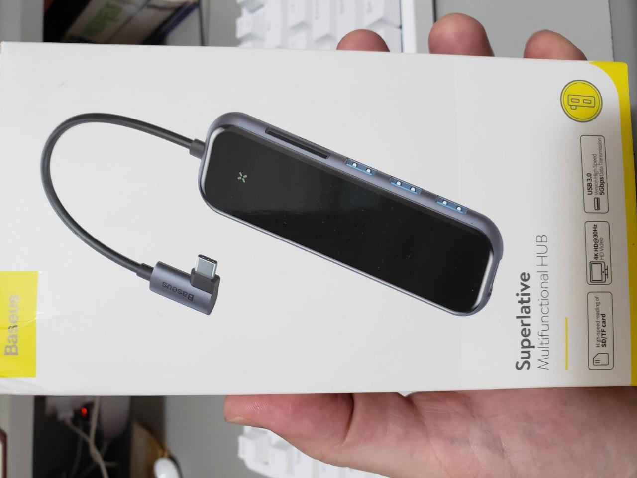

Amigo, eu não sou técnico ou especialista para poder te ajudar com maior propriedade, mas sou usuário de Mac desde os anos 90 e já tive várias máquinas, sendo que já estou no meu terceiro Macbook comprado novo e todos eles vieram sem ciclos completos de bateria. Não sei se é o seu caso, mas a Apple vende nos USA aparelhos recondicionamos, mas sempre me disseram que os recondicionamos, apesar de já terem sido utilizados, são iguais ou até melhores que os novos, porque passam por testes exaustivos feitos pela própria Apple antes de revendê-los, só estou conjecturando, mas só consigo pensar nisso para explicar os ciclos de bateria que já vieram no seu MacBook.
Há cerca de um mês comprei um M1 Air de um importador que o trouxe lacrado do Paraguai e este também estava com a bateria zerada e depois de vários testes de durabilidade da bateria eu cheguei a 7 ciclos apenas, ou seja, muito menos ciclos que o seu quando saiu da caixa.
Quanto a durabilidade da carga, também usando um Hub da Baseus Superlative Multifunctional HUB , ligado a uma interface de audio Scarlett 18i8, um teclado mecânico com fio, mouse sem fio e monitor externo, não notei nenhuma queda mais acentuada na carga da bateria a ponto de me chamar a atenção.
Estou usando o meu M1 essencialmente no trabalho de escritório, e em casa uso para o meu hobby na música. Normalmente com o Mac ligado na fonte, mas excepcionalmente neste mês, só por curiosidade mesmo, eu tentei utilizar a maior parte do tempo apenas na bateria só para saber até onde a carga chegava. E até agora estou muito impressionado, principalmente se comparada com o meu MacBook anterior com processador Intel.
Apenas para ilustrar a duração da bateria, sem qualquer pretensão de ser um estudo científico, no último final de semana eu usei o notebook fora do carregador da sexta-feira até o domingo, assistindo muitas horas de vídeos do Youtube (meu vício), navegando 100% no Safari (nada de Chrome pra mim), respondendo e-mails pelo Spark por cerca de meia-hora, assistindo dois capítulos da série Mare of Eastown na HBO, fazendo algumas gravações de guitarra no Logic Pro X (aproximadamente por duas horas), apenas no domingo a noite é que precisei colocar o note de volta no carregador sendo que ele ainda tinha cerca de 15% de bateria restante. Nesse período, usei o Hub para responder os e-mails e enquanto gravava as guitarras.
Meu relato, repito, não tem nada de científico, mas mostra que, pelo menos nos casos acima, a bateria conseguiu durar ao menos uns dois dias.

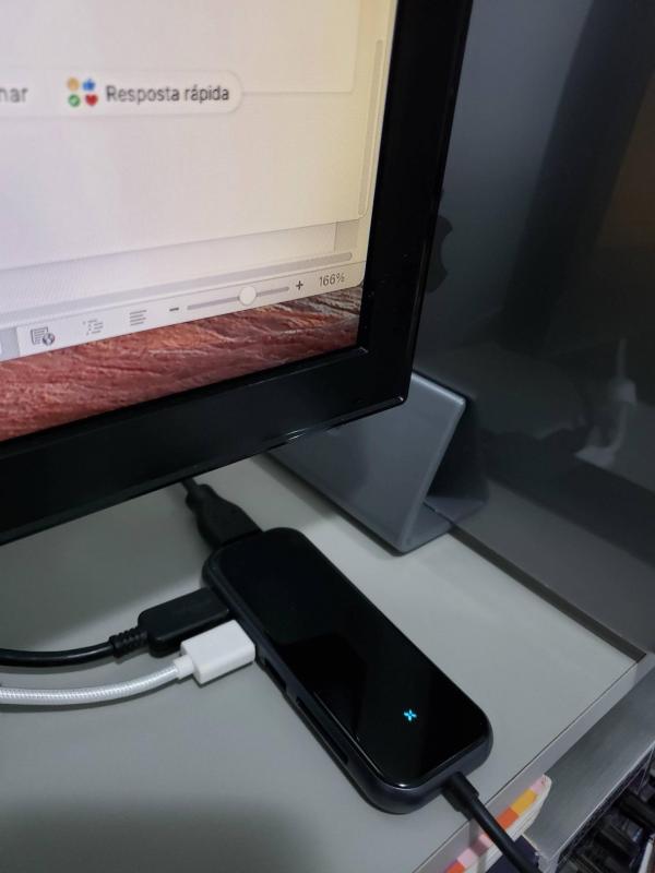

Tenho o Macbook Pro M1 e uso um hub Baseus que se atacha ao lado do corpo do laptop direto nas duas portas USB. Ele fica bem quentinho quando uso o ethernet e o hdmi. Entendo que esse esquentamento, por mais que seja apenas uma temperatura morna, seja sim um encosto para a bateria. Com certeza não posso esperar o mesmo desempenho de bateria quando não uso o hub e quando uso o hub. Entretanto, não é nada catastrófico: ainda posso usar por diversas horas mesmo com o hub.
https://pt.aliexpress.com/item/32961413974.html
