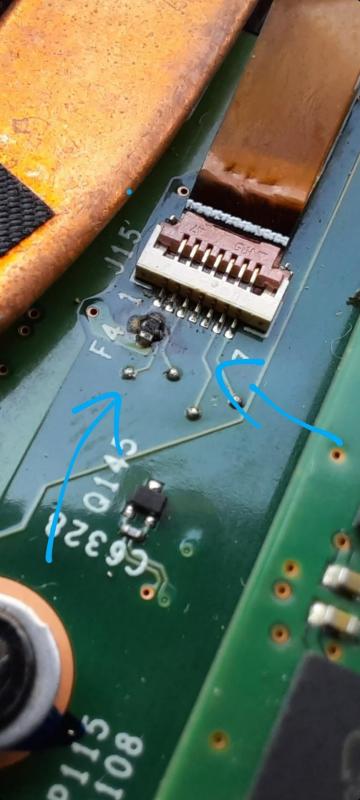

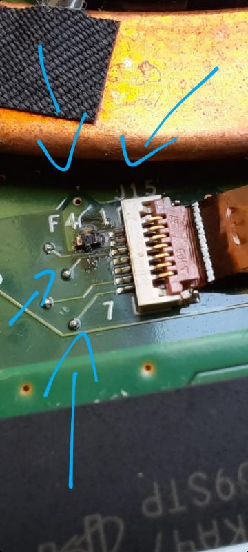

Galera, tenho um notebook aqui que é um thinkpad x250 que tem i7, 16gb, ssd m2 512gb + 1 tb sata 7200.
Semana passada chegou uma pasta térmica boa e me arrisquei em trocar, soltei os parafusos do dissipador mas não vi o cabo flat que liga o cooler na placa mãe, ou seja, deu um puxão e soltou.
Depois disso quando remontei tudo o computador liga porém da "FAN ERROR", 2 bips e logo desliga por proteção pois o cooler não da sinal de vida. Li na net que é "normal" acontecer esse erro, ou quando tem algo prendendo ele ou quando da pau mesmo.
Tentei reconectar o cabo umas 10x e NADA! até que fiz alguma ogrisse e senti um cheirim de queimado vindo da região do conector mesmo..  MASSS a placa continua startando, só que da o erro e desliga em seguida, minha dúvida é a seguinte...
O cooler não achei para o x250 0C44020 só para outro serial, ou seja...  visto isso iria encostar ele no armário, mas pensei no R$ parado.
o que fazer?
- Invisto/Pago R$ 180 e arrisco que o problema seja só no cooler?
- invisto/Pago R$ 180,00 do cooler já ciente que pode não funcionar ou se funcionar será necessário fazer reparo na placa? Esse reparo me cobraram R$ 400,00
Visto isso já ficaria R$ 580 e esse pc é backup uso mto pouco... a outra possibilidade seria vender as peças... vi que a memória(1x 16gb ram) da para conseguir uns R$ 400, hd m2 512gb uns R$ 200, outro hd 7200 sata e talvez uns R$ 100 nas baterias.. então acho que conseguiria rápido uns 500/700.
O que acham pelas fotos? será que a placa precisa de reparo mesmo? mesmo o pc ligando?

cara, leva esse pc pra alguém que saiba o que tá fazendo. voce claramente fez alguma cagada mais grave do que simplesmente puxar o conector. parece que queimou o conector. enfim, tem que limpar bem a área, ver como está o conector por baixo, ver se não será necessário refazer alguma trilha. pode ser algo simples, limpar e soldar novamente os contatos.

Não só o componente fritou, como parece que você ainda "mastigou" o cabo flexível, como está bem visível nas primeiras fotos. O mais seguro a se fazer é parar de mexer e levar pra um técnico, pra evitar problemas (e prejuízos) maiores. Você desconectou a bateria do aparelho, e também desconectou o aparelho da tomada antes de mexer, certo?

Parece que vc fritou o controle de velocidade da ventoinha. Basta observar a espessura da trilha, que indica uma amperagem maior. E ainda fez uma rede de dormir como flat. Reparo aí somente com o diagrama do circuito eletrônico desta mobo. Vai sair caro, pois este é o tipo de problema que demanda tempo. Até descobrir qual o modelo de componente utilizado, fora que essa é a saída do driver. Vc teve muita sorte em não queimar o restante da placa. Sorte aí.
