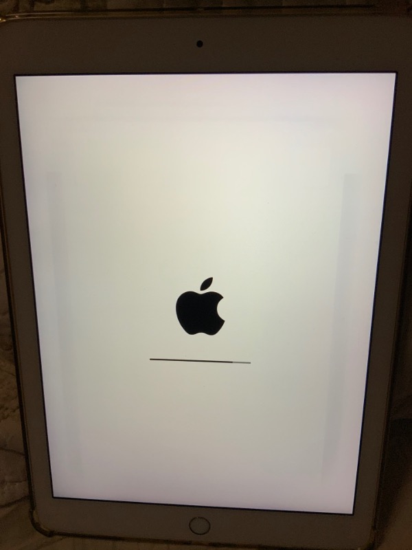

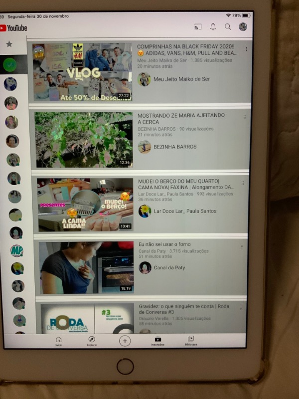

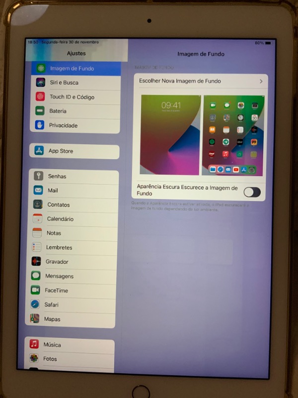

F.F. Gomes Postado 1 de dezembro de 2020 Autor Denunciar Postado 1 de dezembro de 2020 6 horas atrás, BetoGaleazzo disse: Ajustes > Geral > Redefinir > Redefinir Todos os Ajustes Se for alguma configuração (provavelmente uma configuração de Acessibilidade), o caminho acima irá resolver, pois ele volta ao padrão de fábrica todas os ajustes do sistema, sem deletar os dados pessoais do usuário. Se essa redefinição não solucionar o problema, pode sim ser um defeito no display. Caso não resolva, mande umas fotos quando puder. Abrs. Beto, muito obrigado pela resposta! Fiz o procedimento que você indicou, mas não tive resultado. Estou anexando algumas fotos. Hoje, como pode ver, ele deu uma melhorada com relação ao que relatei no primeiro post, quando ele estava com a tela bem rosa, como essa aqui que encontrei online (e mais as imagens em negativo): O iPad dela, como você pode ver, é basicão... ela usa basicamente pra sites, e-mail e YouTube. Esse ano fez 5 anos que foi comprado. Nunca fiquei com um iPad por tanto tempo pra saber se o problema é recorrente, mas é isso. Só gostaria mesmo se tem salvação e, caso tenha, se é viável ou melhor aposentar. Grande abraço! Citar
BetoGaleazzo Postado 1 de dezembro de 2020 Denunciar Postado 1 de dezembro de 2020 Que pena, amigo. Tudo indica que é defeito no display mesmo. Nesse caso é necessário fazer a substituição do display completo. Caso não conheça nenhuma assistência na sua localidade, entre em contato que faço o orçamento pra você. Meu Instagram profissional e informações para contato estão na minha assinatura abaixo. Abrs! F.F. Gomes 1 Citar
