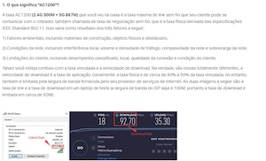

aliado Postado 24 de agosto de 2021 Denunciar Postado 24 de agosto de 2021 (editado) Pessoal, sem querer requentar o tópico, um tema relevante me parece que é a porta gigabit, e eu não leio sobre isso em nenhum fórum de discussão, nem no site da TP-Link. Vai... Acredito que um kit apenas com E4 ferra a rede toda, porque ele é "fast ethernet" (100Mbps), e a ethernet dele não é apenas porta de saída, mas também de entrada da internet, desde o roteador da operadora, para a rede mesh. Com isso, ao colocar um E4 como deco principal, ele limita no "funil" toda a rede em 100Mbps. Penso em funil eis que o deco E4 trasmite pelas redes mesh/wifi em 300Mbps na rede 2.4ghz e 867Mbps na rede 5ghz (mesma velocidade que nos aparelhos M4 e M5, exceto pela velocidade da rede 2.4ghz que é de 400Mbps nestes últimos 2 aparelhos). Ou seja, ele até pode alcançar 867mbps (o que é bom para 99% das casas), mas a entrada ethernet limita em 100Mbps. Se procede meu raciocínio, é possível fazer um grande upgrade na rede mesh composta exclusivamente por deco E4, adicionando como deco principal um deco M4 ou superior que tenha porta gigabit ethernet (1Gbps), com isso alcançando o máximo que os aparelhos E4 oferecem: - entra até 1Gbps via cabo na rede mesh/wifi - sai da rede mesh/wifi até 300Mbps via wifi 2.4ghz - sai da rede mesh/wifi até 867Mbps via wifi 5ghz Em assim sendo, considerando que a internet contratada é a Vivo Fibra 300Mega, que eu tenho a rede mesh com 3x E4 instalados, e minha rede não passa de 100Mbps, será que se eu colocar um M4 apenas como deco principal, mantendo meus outros E4 instalados, vai aumentar a velocidade de toda a minha rede? Alguém já testou uma configuração semelhante? Minha expectativa é alcançar todos os 300 megas que eu tenho contratados na vivo fibra apenas adquirindo e adicionando um M4 como deco principal, e ainda "de lambuja" aumentar a exposição do meu wifi com o E4 que hoje é principal, e poderá ser alocado em outra posição da casa. Editado 24 de agosto de 2021 por aliado Citar

aliado Postado 31 de agosto de 2021 Denunciar Postado 31 de agosto de 2021 Em tempo, a tplink atendeu um chamado e respondeu que o E4 não presta... resumidamente, ele vai sempre estar limitado em 100mb, sempre. Isso significa que se você contratar um plano melhor terá que trocar todos os aparelhos por outros melhores. Suporte Técnico BR 15:57 Olá. Como posso ajudar? Boa tarde, meu nome é *** Como posso ajudar? Cliente 15:59 Boa tarde *** . Eu tenho uma internet de 300 mega e comprei 3 aparelhos Deco E4, pois no site da tplink informa que ele chega na velocidade de 1167 Mbps. Não chegou nem em 100mb. Eu li que ele teria uma porta ethernet fraca, e que seria melhor comprar outro aparelho deco com a porta gigabit, e eu comprei um M4 para usar como deco principal, e os demais E4 completando a rede mesh. O M4 chega em 250mb e os E4 não chegam nem em 100mb. O que eu posso estar fazendo de errado? Suporte Técnico BR 16:00 Então, primeiro que os E4R possuem a limitação física de 100 megas como máximo, pelo que não vão conseguir chegar em uma velocidade superior a essa com nenhuma conexão. Pelo relatado a configuração e funcionamento dos mesmos está certa. Cliente 16:00 Tá mas como no site da tp link fala em 1167 Mbps? https://www.tp-link.com/br/home-networking/wifi-router/deco-e4/ "O Deco E4 oferece conexões rápidas e estáveis com velocidade de até 1167 Mbps e funciona com a maioria dos provedores de Internet e modems." Suporte Técnico BR 16:02 https://www.tp-link.com/br/support/faq/2866/ https://www.tp-link.com/br/home-networking/wifi-router/deco-e4/ Cliente 16:04 poxa, fiquei bem confuso. porque tem a informação de 1167mbps? no que ele chega ou aproveita isso? Suporte Técnico BR 16:04 A explicação está no link: https://www.tp-link.com/br/support/faq/2866/ Cliente 16:05 antes de eu jogar fora o aparelho, eu gostaria de tirar uma dúvida: o limite é do aparelho ou da porta ethernet? pq com o M4 eu coloco a internet na rede mesh via porta gigabit. a internet não deveria funcionar em alta velocidade entre os aparelhos, na rede mesh? Suporte Técnico BR 16:06 A porta Ethernet não é uma coisa externa ao aparelho, pelo que é uma limitação do aparelho, a porta ethernet, o chipset e todos os componentes dele O M4 possue as portas de rede e todos os componentes gigabit Não, pois como já indicado é limitação do aparelho então a conexão seja cabeada ou wireless irá ter a mesma limitação Cliente 16:07 bom, que pena, comprei totalmente errado então Suporte Técnico BR 16:08 Tem alguma outra dúvida? Cliente 16:07 não Lida Suporte Técnico BR 16:08 Certo, tenha uma ótima tarde! Cliente 16:08 obrigado, vc tb Entregue AdrianoGH 1 Citar
