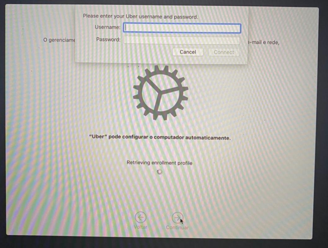

vdlk2828 Postado 13 de novembro de 2020 Autor Denunciar Compartilhar Postado 13 de novembro de 2020 Boas novas! Aparentemente consegui remover o DEN! Queria agradecer de coração o @BetoGaleazzo por toda a ajuda. Caso alguém tenha o mesmo problema, vou deixar aqui o tl/dr: Problema: Baixei um dev profile para usar o beta do Big Sur, e o profile veio associado ao UBER via Device Enroll. Mesmo formatando os volumes várias vezes, o DEN continuava Solução: Reset de SMC e NVRAM, em seguida formatar volumes com a versão do OS que veio de fábrica e por precaução, seguir os passos desse link: https://gist.github.com/henrik242/65d26a7deca30bdb9828e183809690bd OBRIGADO PESSOAL! Valterhi, BetoGaleazzo e ysllanluiz 3 Citar Link para o comentário Compartilhar em outros sites More sharing options...

Debuah Postado 14 de novembro de 2020 Denunciar Compartilhar Postado 14 de novembro de 2020 (editado) Em 13/11/2020 at 11:09, vdlk2828 disse: Boas novas! Aparentemente consegui remover o DEN! Queria agradecer de coração o @BetoGaleazzo por toda a ajuda. Caso alguém tenha o mesmo problema, vou deixar aqui o tl/dr: Problema: Baixei um dev profile para usar o beta do Big Sur, e o profile veio associado ao UBER via Device Enroll. Mesmo formatando os volumes várias vezes, o DEN continuava Solução: Reset de SMC e NVRAM, em seguida formatar volumes com a versão do OS que veio de fábrica e por precaução, seguir os passos desse link: https://gist.github.com/henrik242/65d26a7deca30bdb9828e183809690bd OBRIGADO PESSOAL! Boa tarde brother. Eu já convivo com esse problema tem um tempo. Eu comprei meu macbook de uma pessoa em São Francisco e ele era ex-funcionário da GE e tinha ficado/adquirido o mac da empresa. Quando retornei ao Brasil, fiz uma instalação limpa e descobri esse DEN vinculando sempre o macbook à GE e pedindo login no boot ou depois um poup up aparecendo de hora em hora. Descobri que o único modo de burlar o boot era apagando todas as redes wifi do mac antes de instalar o sistema via pendrive, só era possível assim. O poup up achei um método na internet via terminal que desativa o mesmo. Não lembro se foi esse mesmo tópico que você indicou. Mas sempre que instalava uma versão nova do sistema tinha que realizar todo o procedimento novamente. Nunca fiz esse reset de SMC e NVRAM, vou testar depois para ver se consigo desvincular permanentemente meu mac do DEN. Pode por gentileza indicar qual passo desse tópico você seguiu? Obrigado. Editado 14 de novembro de 2020 por Debuah Citar Link para o comentário Compartilhar em outros sites More sharing options...
vdlk2828 Postado 16 de novembro de 2020 Autor Denunciar Compartilhar Postado 16 de novembro de 2020 Em 14/11/2020 at 15:24, Debuah disse: Boa tarde brother. Eu já convivo com esse problema tem um tempo. Eu comprei meu macbook de uma pessoa em São Francisco e ele era ex-funcionário da GE e tinha ficado/adquirido o mac da empresa. Quando retornei ao Brasil, fiz uma instalação limpa e descobri esse DEN vinculando sempre o macbook à GE e pedindo login no boot ou depois um poup up aparecendo de hora em hora. Descobri que o único modo de burlar o boot era apagando todas as redes wifi do mac antes de instalar o sistema via pendrive, só era possível assim. O poup up achei um método na internet via terminal que desativa o mesmo. Não lembro se foi esse mesmo tópico que você indicou. Mas sempre que instalava uma versão nova do sistema tinha que realizar todo o procedimento novamente. Nunca fiz esse reset de SMC e NVRAM, vou testar depois para ver se consigo desvincular permanentemente meu mac do DEN. Pode por gentileza indicar qual passo desse tópico você seguiu? Obrigado. Opa amigo, tudo bem? Olha, pra ser bem sincero eu não sei te responder com clareza o que realmente foi efetivo de fato pois tentei várias coisas diferentes hehe, mas relatei meu último passo a passo aqui: Solução: Reset de SMC e NVRAM, em seguida formatar volumes com a versão do OS que veio de fábrica e por precaução, seguir os passos desse link: https://gist.github.com/henrik242/65d26a7deca30bdb9828e183809690bd Citar Link para o comentário Compartilhar em outros sites More sharing options...
Debuah Postado 9 de fevereiro de 2021 Denunciar Compartilhar Postado 9 de fevereiro de 2021 Em 16/11/2020 at 08:05, vdlk2828 disse: Opa amigo, tudo bem? Olha, pra ser bem sincero eu não sei te responder com clareza o que realmente foi efetivo de fato pois tentei várias coisas diferentes hehe, mas relatei meu último passo a passo aqui: Solução: Reset de SMC e NVRAM, em seguida formatar volumes com a versão do OS que veio de fábrica e por precaução, seguir os passos desse link: https://gist.github.com/henrik242/65d26a7deca30bdb9828e183809690bd Bom dia amigo, como vai? Ontem fiz atualização limpa sem maiores transtornos para o Big Sur e realizei todo o protocolo ai recomendado por vocês e outros que eu já sabia já que convivo com esse problema tem um tempo, como desativar a internet e etc. Eu queria era saber se de lá pra cá você por acaso fez alguma nova instalação limpa direta, sem esses procedimentos para verificar se de fato a vinculação ao DEN sumiu. Pergunto mais por curiosidade mesmo, porque aqui eu notei uma coisa diferente. Mesmo fazendo os procedimentos listados , quando atualizava o Windows que roda no meu paralells, aparecia uma mensagem tipo " Sua organização pode definir horários diferentes de atualizações", alguma coisa desse tipo, e agora não aparece mais. É mais um curiosidade mesmo para saber se finalmente minha máquina se livrou desse problema já que foi a primeira vez que fiz reset de NVRAM e SMC, só não resetei a máquina para o sistema original de fábrica e botei direto o Big Sur. Obrigado. Citar Link para o comentário Compartilhar em outros sites More sharing options...

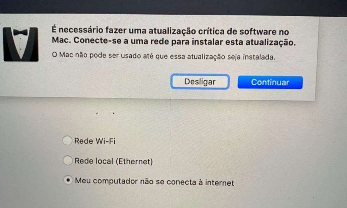

brunoregisduarte Postado 7 de agosto de 2023 Denunciar Compartilhar Postado 7 de agosto de 2023 Em 19/07/2023 at 12:38, appletec disse: Boa tarde! Podemo me ajudar por favor. Estou com o mesmo problema. Fui instalar o beta da nova versão e atrelou a outra empresa, so que não consigo tirar mesmo fazendo o downgrade. Meu notebook é o m2pro 16 inch. Se alguem puder por favor Boa tarde. Consegui burlar o DEN em um MacBook Pro 2017 seguindo o procedimento do link abaixo, mas, com uma única diferença: - Em vez de inicializar o Mac em modo recuperação (command + R) entre em modo recuperação para a versão do MacOS que veio com a máquina (shift + option + command + R): Em um Mac com processador Intel: ao pressionar as teclas Shift + Option + Command + R durante a inicialização, talvez você possa instalar o macOS que veio com o Mac ou a versão mais próxima disponível. O restante precisei apenas seguir o passo-a-passo do link: https://gist.github.com/henrik242/65d26a7deca30bdb9828e183809690bd Obs.: não remove permanentemente o DEN, infelizmente. Apenas o elimina enquanto você não se conecta ao Wi-Fi para conseguir configurar o Mac. Para remover permanentemente teria de solicitar a empresa gestora do DEN para remover o Mac. Em caso de problemas com versão beta do Mac que levaram o mesmo a apresentar o DEN, acredito ter como remover definitivamente, pois, se trata de um perfil carregado no MacOS. Mas, não faço ideia de como. Citar Link para o comentário Compartilhar em outros sites More sharing options...
deo Postado 15 de dezembro de 2023 Denunciar Compartilhar Postado 15 de dezembro de 2023 Em 13/11/2020 at 00:05, vdlk2828 disse: É, não adianta. Tentei resetar a SMC e NVRAM e mesmo assim fica na mesma. Consegui avançar sem selecionar uma conexão, mas mesmo assim ele não deixa eu avançar sem colocar login e senha do Uber. Ponto curioso: Toda vez eu formato e deixo somente um único volume, mas depois que eu instalo o OS ele cria esse -dados. Será que pode ter alguma relação? como vc chega ai se ele pede senha to com o mesmo problema Citar Link para o comentário Compartilhar em outros sites More sharing options...
Erwin Oliveira Postado 20 de dezembro de 2023 Denunciar Compartilhar Postado 20 de dezembro de 2023 Em 12/11/2020 at 22:44, vdlk2828 disse: Já fiz a instalação limpa várias vezes e não resolveu. Já tentei wipar todos os volumes da imagem e sempre volta a tela do Uber. Fui tentar fazer outra instalação limpa agora pouco e piorou a situação. Agora eu não consigo nem fazer o primeiro boot pq o sistema não deixa eu avançar se não inserir um usuário e senha do uber. estou com o mesmo bo.. so que o meu e o gerenciador do meta workspace Citar Link para o comentário Compartilhar em outros sites More sharing options...
Maepa Postado 25 de dezembro de 2023 Denunciar Compartilhar Postado 25 de dezembro de 2023 Pessoal, não sei se é exatemente o mesmo problema, mas no meu Macbook Air M1 aparecia a mesma tela pedindo usuário e senha de uma universidade americana...pesquisei por várias soluções, entrei no desespero e achei esse tópico aqui, mas não conseguia fazer esses procedimentos. Após um longo tempo eu achei esse video aqui, segui todos os passos sem errar nenhuma sequencia...e consegui resolver. Pra quem estiver com algum problema semelhante e quiser tentar...não custa nada né. Pelo menos aqui resolveu, espero que definitvamente. Citar Link para o comentário Compartilhar em outros sites More sharing options...
