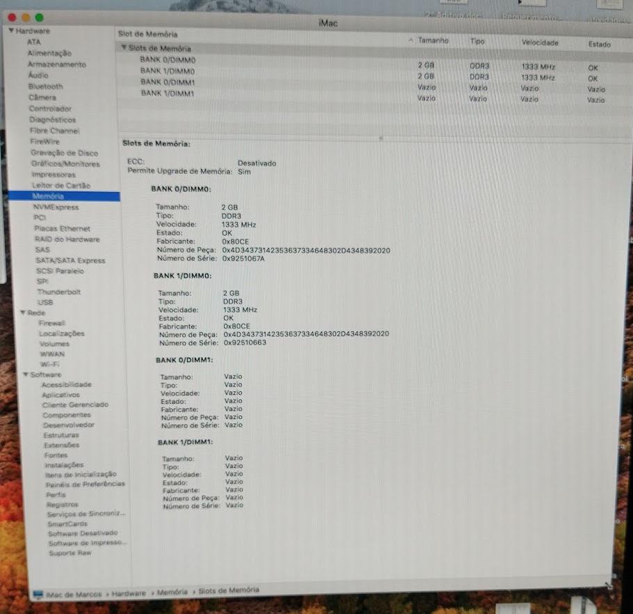

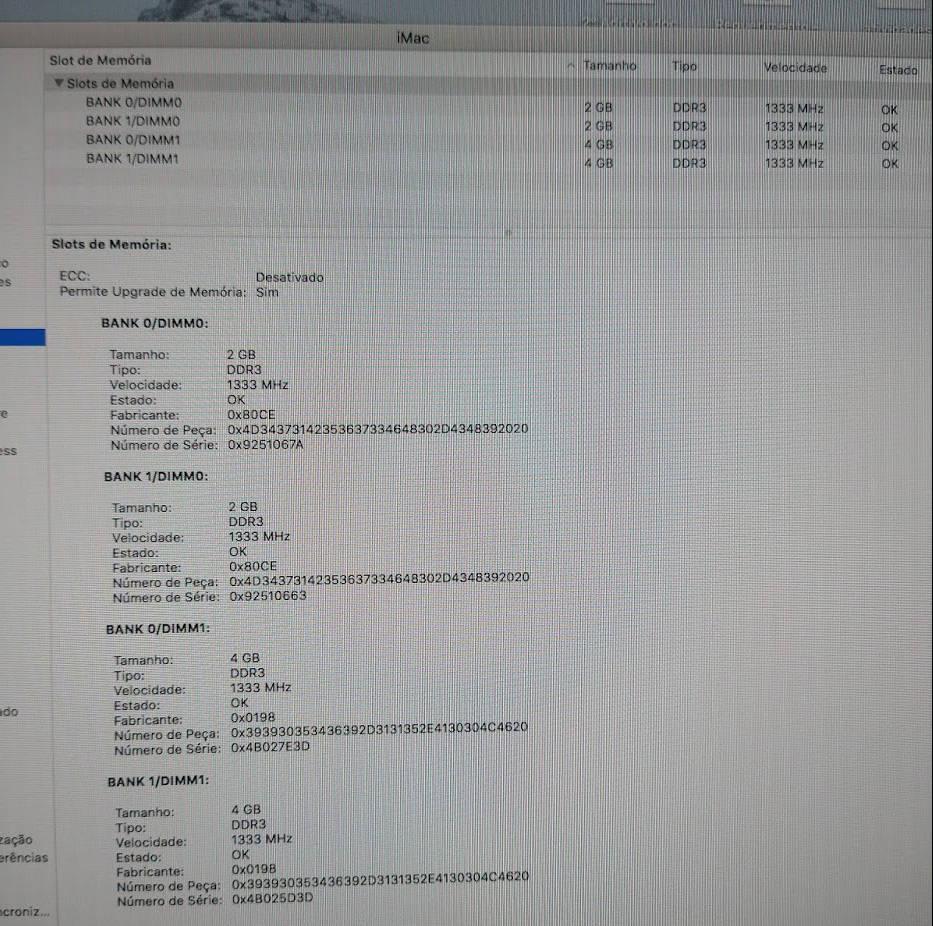

Recentemente comprei um iMac mid 2010 de 27". Ele está com os 4GB de fábrica. Comprei mais 8GB (2 x 4GB) da Kingston (KCP313SS8/4). Fiz a instalação e o iMac funciona por uns 3 ou 4 min e desliga. Tentei tirar os 2 módulos originais e deixar só com os 8 GB novos e ele nem completa o boot, reinicia enquanto está carregando o sistema e mostra aquela tela de kernel Panic. Em teoria as especificações das memórias que comprei estão corretas pro meu mac: DDR3, 1333, SODIMM. As memórias comprei novas, na Kabum. Alguma chance de terem vindo com problema? Pode ser instalação errada? Eu só coloquei elas nos dois slots vazios. Pode ser que tenha que ser em algum slot específico? Segue print das configurações da instalação dos 2 módulos originais (funcionando perfeitamente) e de como coloquei os 2 módulos extras de 4 GB.

Macs são chatíssimos com memórias, por isso vc encontra fabricantes com modelos e especificações dedicados à eles (ou ao menos feitos pensados neles), como Corsair Mac Memory, OWC (empresa bem dedicada à hardwares Apple) e Crucial (também com uma área de memórias dedicadas aos Mac).
Sobre a instalação, tente colocar elas intercaladas, original/nova/original/nova. Mas acho que vai dar treta de qualquer forma.
Outra coisa difícil de explicar é o fato de twin memories funcionarem melhor juntas, mas a realidade é que memórias do mesmo fabricante, mesma capacidade, mesmas tensão e corrente, latências, etc., são normalmente as configs escolhidas pra um sistema mais estável e performance máxima. Inclusive foi por isso que falei pra vc testar intercalando as memórias, para que em cada canal vc tenha a mesma configuração de 6GB, mesmo com módulos diferentes dentro do canal.
E a Kingston, cara, eu não sei qual a real treta da marca no momento, pois tenho um SSD V300 120GB que rodou macho nos últimos 8 anos em um MBP 2010, mas já encontrei vários relatos por aí da galera limando eles pela qualidade atualmente, bem como problemas exatamente como o seu, memórias que dão enrosco com Macs, sendo que um dia foram referência justamente em memórias, e hoje até a HyperX está bem desvinculada da marca principal.

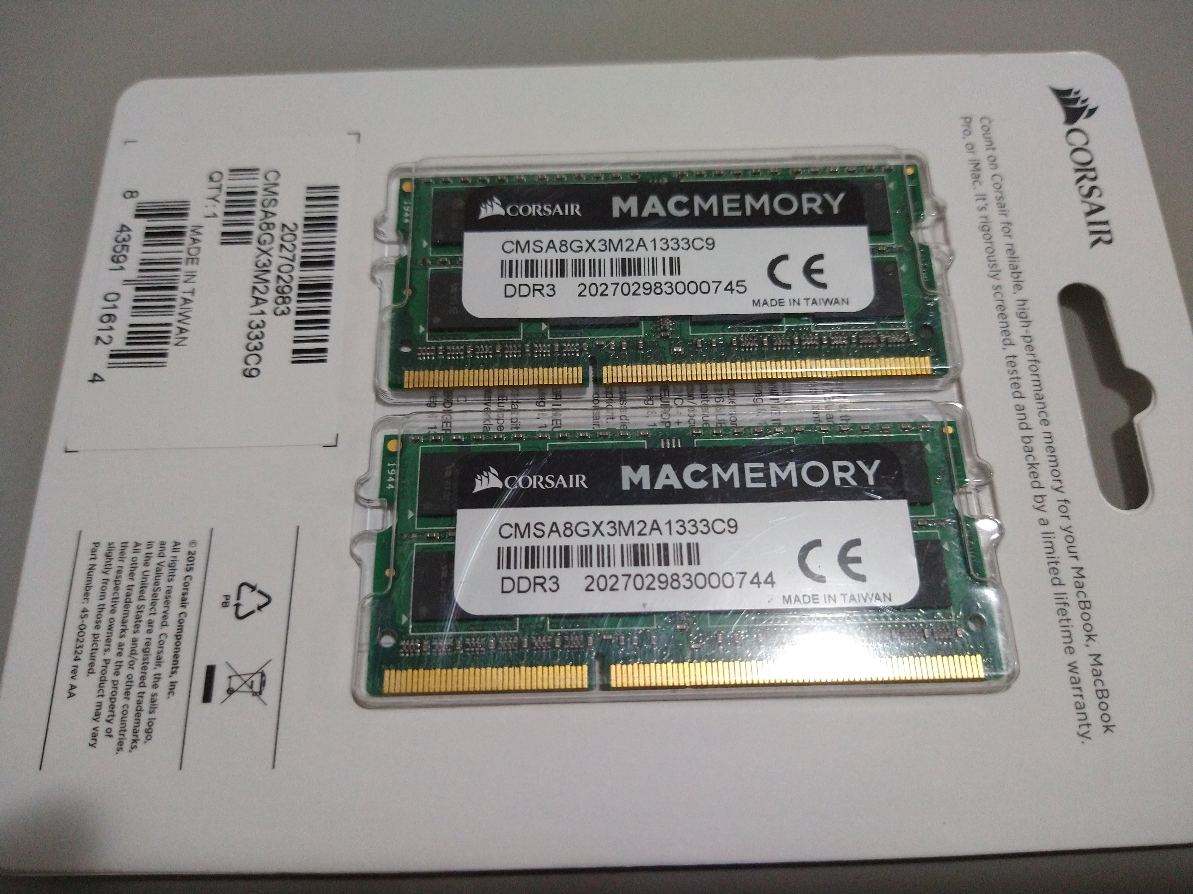

Só pra não correr o risco de fazer burrada de novo - esse kit aqui deveria ser 100% compatível com meu iMac certo? E são dois pentes de 4GB mesmo né?
https://www.kabum.com.br/produto/110906/mem-ria-corsair-para-mac-8gb-2x4gb-1333mhz-ddr3-c9-cmsa8gx3m2a1333c9

Uhum, essas mesmo, 2x4GB. Ainda tenho elas no meu antigo MBP 2010 e nunca apresentaram um único engasgo.
Há também ali no site um kit 16GB 2x8GB https://www.kabum.com.br/produto/110895/mem-ria-corsair-para-mac-16gb-2x8gb-1333mhz-ddr3-c9-cmsa16gx3m2a1333c9
