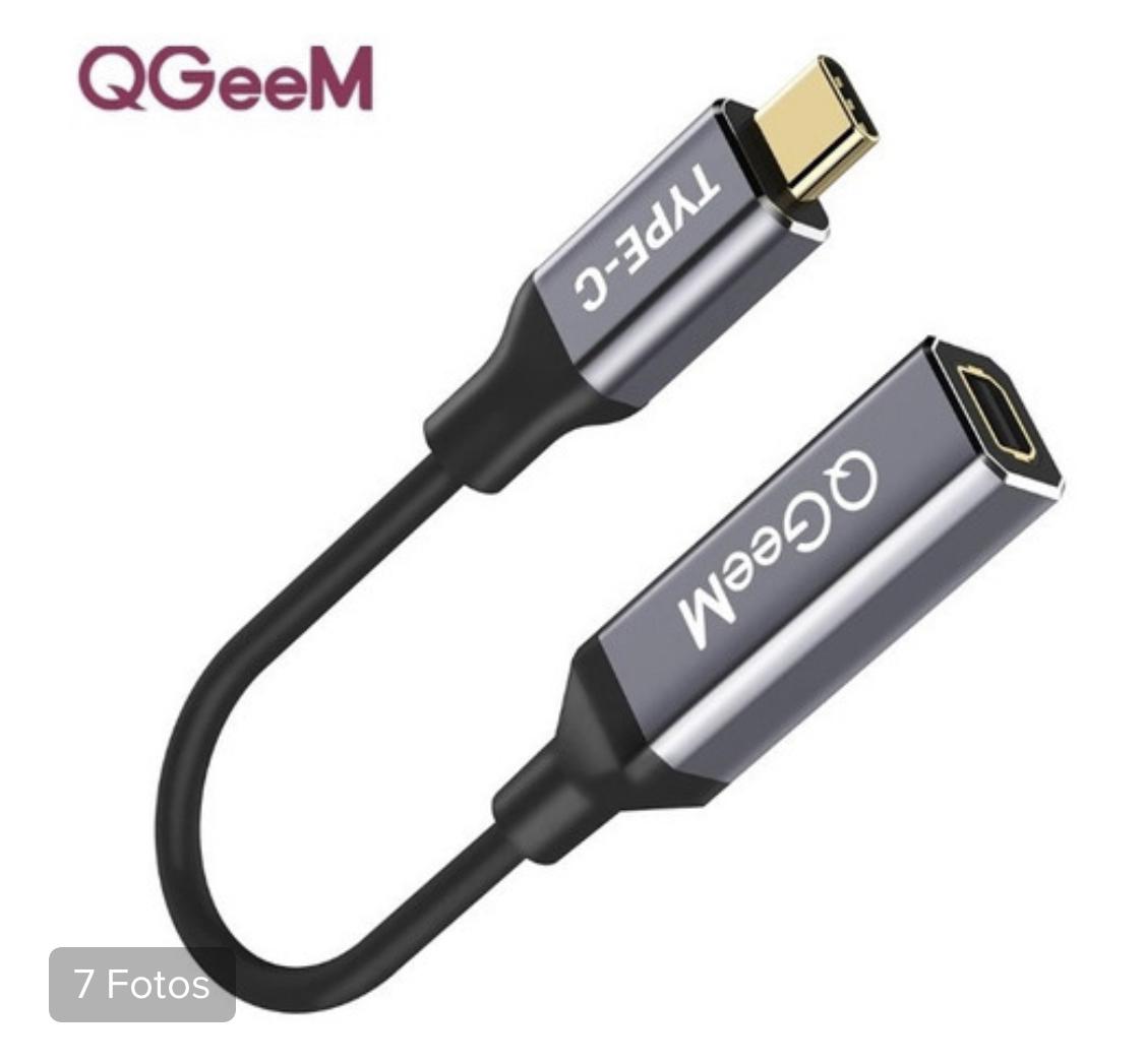

sigma7 Postado 19 de maio de 2020 Denunciar Compartilhar Postado 19 de maio de 2020 Por curiosidade, qual a marca dos cabos? Ontem estava pesquisando um interessante da Qgeem, mas para plugar do iMac 2017 (USB-C) no iMac 2011 (mini displayport/Thunderbolt 1). Tem no Mercado Livre e AliExpress e pode lhe servir. Constam boas avaliações e a seguinte ilustração: No entanto hoje meu iMac 2011 deu novamente a tela cinza com listras, daí desisti. Já consertei algumas vezes e acho que já está no fim da vida útil, então vou economizar os R$ 100. Como o mini displayport dele também é Thunderbolt 1, e peguei um cabo do Thunderbolt 1/2 baratinho na Saraiva (R$ 38), vou usar com o MacBook 2013 (Thunderbolt 2). Acho que o Qgeem deve lhe servir. Citar Link para o comentário Compartilhar em outros sites More sharing options...
Seixas.hugo Postado 20 de maio de 2020 Autor Denunciar Compartilhar Postado 20 de maio de 2020 Seria o cabo mesmo sem adaptador? Das últimas vezes tentei isso com 2 cabos genéricos comprados no Mercado Livre e não rolou. Vi um adaptador de USB-c pra mini DP da Qgeem q acho q pode funcionar, só Q vou ter q comprar um cabo Mini DP x Mini DP também pra ver se funciona. Será que rola? Citar Link para o comentário Compartilhar em outros sites More sharing options...
sigma7 Postado 20 de maio de 2020 Denunciar Compartilhar Postado 20 de maio de 2020 (editado) @Seixas.hugo pois é, a vantagem do cabo é que ele é conversor e cabo, por isso seria um único investimento. Também vi o adaptador, só que o genérico que tenho aqui, mas é mini displayport para HDMI, não funcionou. Editado 20 de maio de 2020 por sigma7 Citar Link para o comentário Compartilhar em outros sites More sharing options...
