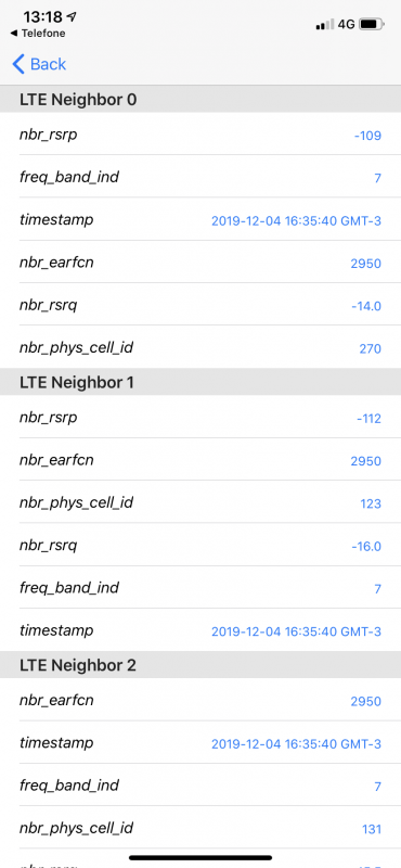

Fiz o Field Test, com o *3001#12345#* e verifiquei que, mesmo tendo algumas antenas ao alcance do telefone, ele conecta apenas em uma. No CA Status aparece apenas uma antena sempre, Component Carrier 0, e aparece uma linha assim:
state          SCC_STATE_CONFIGURED_DEACTIVATED
Abri um chamado na Claro por não ter o 4,5G e a área técnica me ligou. A área técnica não é tão técnica assim, ,e mandaram fazer um teste de velocidade do 4G, que alcançou mais de 40Mbps. Bateram o martelo de que essa velocidade significa que o 4,5G está funcionando, que o 4G não passaria de 10, mesmo que o Field Test mostre conexão com apenas uma antena.
E aí, tenho ou não o 4,5G. O 4G pode alcançar essa velocidade de download? O que pode estar acontecendo para o CA Status mostrar conexão com apenas uma antena?

Não é a mesma situação. Tu tens Component Carrier 0 e 1, está conectando a duas antenas. Eu só tenho o zero. Minha primeira tela, que mostra mais de uma antena, é a tela do LTE Neighbor Cell Meas, que mostra as antenas ao alcance. A tela do CA Status, que mostra a quantas antenas estou conectado, mostra apenas uma. No teu mostra duas.

Quando conecta a mais de uma mostra todas as antenas conectadas, como mostra a figura abaixo. Por isso acho estranho os 40Mbps de download conectado a apenas uma.
