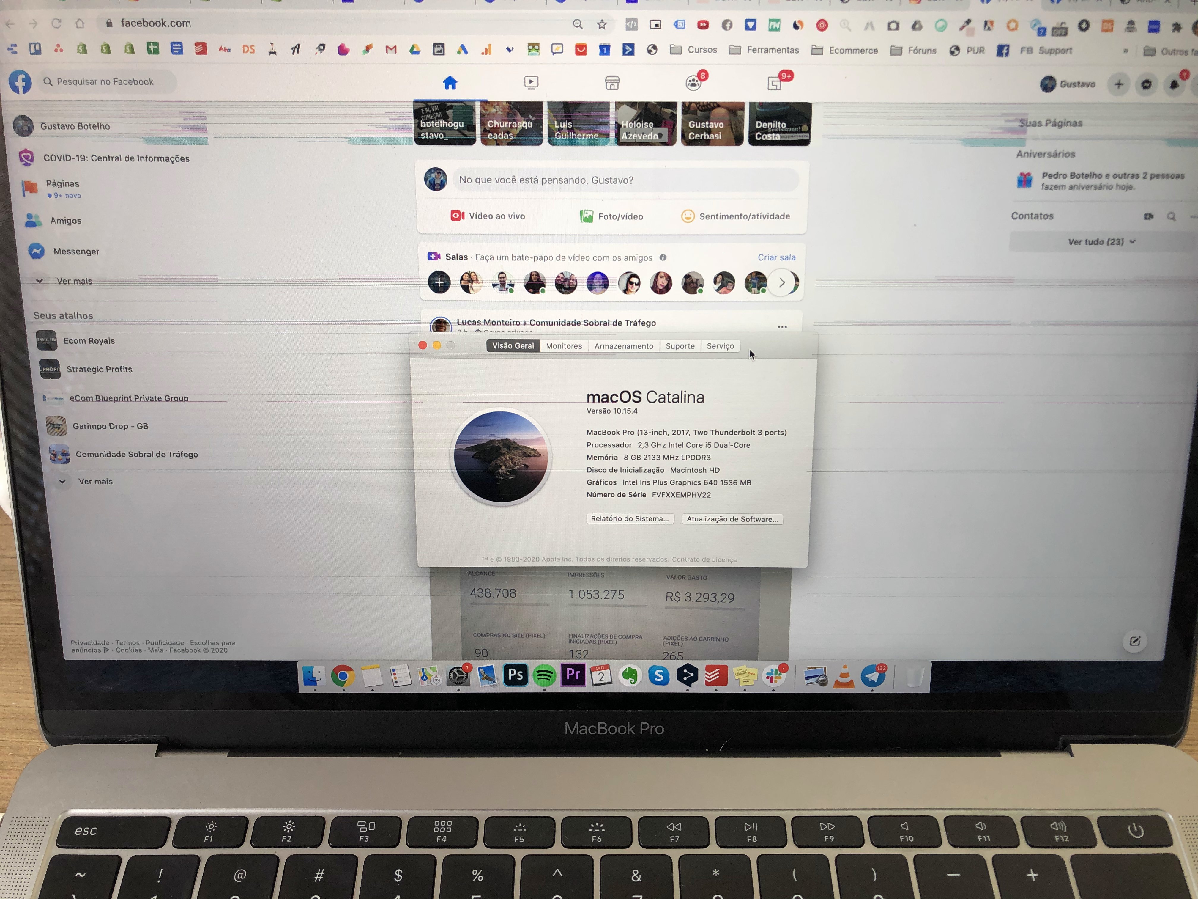

Gustavo Botelho Postado 2 de outubro de 2020 Denunciar Compartilhar Postado 2 de outubro de 2020 Pessoal, o problema é semelhante a esse? victorgalvaoan 1 Citar Link para o comentário Compartilhar em outros sites More sharing options...
