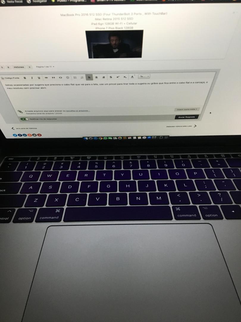

limpa o cabo flat com um pincel deve ser sugeira ( areia precionando o cabo flat quando abre totalmente o monitor) o meu era isso eu abria pouco ficava normal abria mais que a metade a tela ficava toda com a cor estranha e listras.

listras ocasionadas por sugeira que preciona o cabo flat que vai para a tela, use um pincel para tirar toda a sugeira ou grãos que fica entre o cabo flat e a carcaça, o meu resolveu sem precisar abrir.
amigo, nao entendi. mas vc conseguiu resolver sem precisar abrir?
