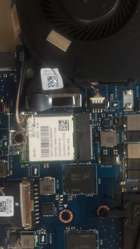

JvDaP Postado 20 de abril de 2020 Denunciar Compartilhar Postado 20 de abril de 2020 [mention=103683]mateusmms[/mention] ou outro colega fizeram o hackintosh no notebook Dell 7580? Estou para tentar fazer, já consciente do problema na placa wifi e GPU dedicada que não funcionará, mas pergunto como estão as coisas aí na máquina de vocês. Estão rodando o Catalina? E rodando junto com o Windows? Sobre o wifi, em fórum gringo eu li que a melhor placa seria a DW1560, sendo que uma tal 1820 seria problemática.Se pegar essa dw1560 eh top a questão eh que ela eh cara no Aliexpress.... Mas ela já faz dual Band no wi-fi e bt 4.0 do resto a máquina vai de boa Enviado de meu Redmi 8A usando o Tapatalk sigma7 1 Citar Link para o comentário Compartilhar em outros sites More sharing options...

Ricardo Gütz Postado 22 de julho de 2020 Denunciar Compartilhar Postado 22 de julho de 2020 Boa tarde! Vi que sua máquina tem o mesmo processador que o meu, tenho uma dúvida. Na EFI, qual o arquivo, nome que diz respeito ao processador? Uso o Mojave, e com a instalação básica funcionava melhor o processador e as conexões USB. Ai não funcionava outras coisas, substitui por uma semelhante ao meu Acer A515-52g, Intel I7 8564U e placa gráfica HD 620 Intel, porém o processador era i5. Funcionou quase tudo, porém quando ligo o note com os cabos USB plugados, ele deixa de reconhecer um ou outro USB. Preciso ligar sem nada plugado. Citar Link para o comentário Compartilhar em outros sites More sharing options...
JvDaP Postado 23 de julho de 2020 Denunciar Compartilhar Postado 23 de julho de 2020 17 horas atrás, Ricardo Gütz disse: Boa tarde! Vi que sua máquina tem o mesmo processador que o meu, tenho uma dúvida. Na EFI, qual o arquivo, nome que diz respeito ao processador? Uso o Mojave, e com a instalação básica funcionava melhor o processador e as conexões USB. Ai não funcionava outras coisas, substitui por uma semelhante ao meu Acer A515-52g, Intel I7 8564U e placa gráfica HD 620 Intel, porém o processador era i5. Funcionou quase tudo, porém quando ligo o note com os cabos USB plugados, ele deixa de reconhecer um ou outro USB. Preciso ligar sem nada plugado. Amigo nesse caso pode manter a EFI especifica para o seu processador e video.. e no caso precisa apenas confirmar se nas EFI tem algum dsdt ou ssdt em efi/clover/acpi/patched porque esses arquivos não foram originados em seu laptop e por isso podem causar algum tipo de conflito Citar Link para o comentário Compartilhar em outros sites More sharing options...
