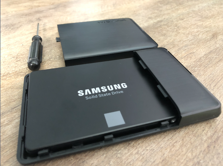

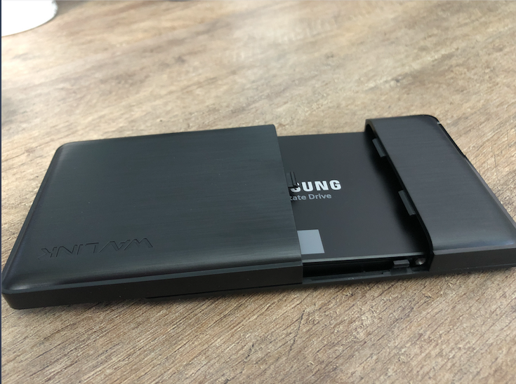

brunobarretosa Postado 30 de novembro de 2018 Denunciar Postado 30 de novembro de 2018 Em 28/11/2018 at 16:44, iVinícius disse: Boa Tarde Amigos, primeiramente agradeço a todos vocês as informações/ exeperiências compartilhadas neste fórum, me ajudou muito! resolvi fazer o mesmo procedimento que vocês, meu iMAC 4K estava uma lentidão tremenda, então, comprei o SSD SAMSUNG EVO 860, + uma case da WAVELINK TYPE-C para TYPE-C 3.1 ger2, mas meu iMAC 4K é de 2015, e eu não me atentei na entrada, o meu tem apenas USB 3.0 e THUNDERBOLT 2, por fim tive que comprar um cabo TYPE-C para USB 3.0 Fiz a instalação do sistema nele, e ele ficou umas 10 vezes mais rápido, uma maravilha! o problema, é no Boot, na hora de inicializar, quando ligo o iMac, ele fica uma tela preta, por quase 2 minutos, daí sim aparece o logotipo da maçã e carrega em 20 segundos, ou seja, pelo que percebi, durante está tela preta, ele deve estar demorando p/ reconhecer ou verificar o SSD externo. Vi muitos vídeos, onde nenhum acontece isso, será que o problema é com minha CASE? Ou Cabo? Alguém me ajudar por favor??!?!?!? Obrigado! Esté é um problema relacionado ao novo formato APFS da Apple. Não há solução ainda. É sentar e esperar que a Apple esteja afim de resolver este problema de BOOT com drive externo com formatação APFS. Até o HFS+ tudo ocorria bem. O MacOS High Sierra de DAVA OPÇÃO de converter para APFS e você podia REJEITAR e ter sua performance intacta. Porém o MacOS Mojave não te dá opção. Ele já converte seu SSD/HD para APFS e já era! Vai ter que esperar 1-2min só para o drive externo ser reconhecido como boot. É um problema já relatado no fórum de discussões da própria Apple. Um monte de gente indignada!! E sem soluções para isto. Eu, particularmente, estou sofrendo com um problema de que meu SSD Samsung 860 EVO, mesmo estando ligado no Thunderbolt-3 USB-C 3.1(conexão mais veloz possível), está com velocidade de escrita(WRITE) do SSD de menos de 200mb/s. O que deveria estar 520mb/s. E NADA que eu faça melhora essa taxa. Como é IMPOSSÍVEL ativar o TRIM em dispositivos externos conectados a cases... Dificulta mais ainda. Creio que Apple esteja realmente querendo dificultar a vida de quem queira obter melhorias de performance fora do guarda-chuva dela. Deixando este problemas acontecerem mesmo. Para que as pessoas comprem os dispositivos deles com os SSDs deles pagando um bilhão de reais a mais pra isso. Hahahhaha triste realidade! Abraço! Citar

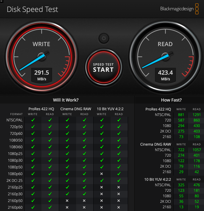

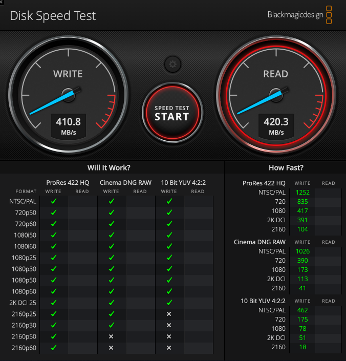

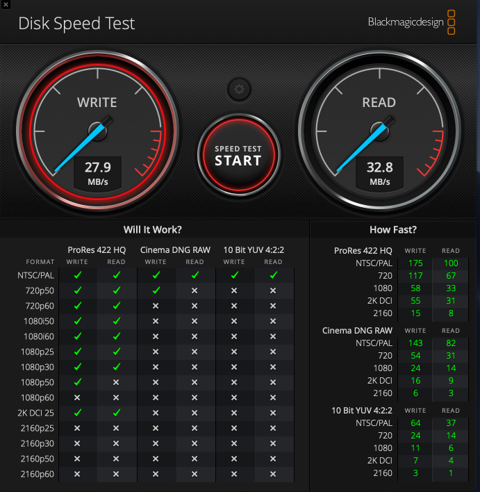

iVinícius Postado 30 de novembro de 2018 Denunciar Postado 30 de novembro de 2018 e para quem interessar, por mais que o boot está lerdo devido a atualização para o Mojave, o sistema está incrivelmente rápido, segue abaixo teste de velocidade, com o HDD 5400 interno do meu iMAC 4k 2015 e agora com meu SSD Externo 860 EVO (256GB) adquirido no AliExpress R$226,40(demorou apenas 15 dias p/ chegar) (eu comprei também uma case da WavLink que vem com cabo conector USB 3.0, mas existem outras cases conhecidas com eGreen, Orico, entre R$40,00 / R$60,00) se seu mac, tiver entrada type-c, compre uma Case Type-C to Type C 3.1 ger2, vai ter um ganho a mais ainda! foi a melhor coisa que fiz, o sistema está 10 vezes mais rápido, aconselho a todos! somente esse inconveniente do Boot demorado na Mojave, que espero que a Apple corrija em futuras atualizações, se você tiver um sistema anterior, não vai ter problema no Boot, por falar nisso, alguém sabe fazer Downgrade do sistema operacional da Apple? Queria voltar no HighSierra, mas não utilizo BackUp no Time Machine obrigado, Citar
