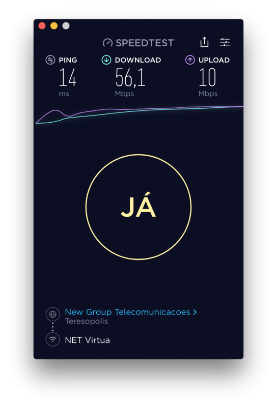

O colega fiz tambem o teste tenho  net virtua 120 mg com roteador de 750 mhz ligado no modem não chega mais que 70 mg tirei roteador liguei computador direto no modem da net passou de 120mg foi ate 126mg o roteador
bloqueia a velocidade agora se alguem souber como configurar para velocidade ficar normal nos agradecemos
