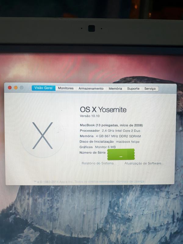

Luan Cardoso Posted January 5, 2021 Report Posted January 5, 2021 Em 10/12/2014 at 00:40, Sergio Kores disse: Baixem o tutorial Em pdf para ve-lo com imagens... fica mais fácil... na sequencia assim que alguém instalar, vai notar que os gráficos não estão com um bom aceleramento e o audio tbm... vamos resolvendo isso por aqui mesmo... mas os arquivos estão no zip baixado e se vc conseguiu seguir o tutorial, vai conseguir habilitar o video e o audio com os arquivos da pasta Extra Yosemite sem problemas... Amigo, eu não tô sabendo ativar o vídeo e o áudio. Dê uma ajuda aí kkk já instalei o Yosemite Em 18/12/2020 at 12:18, ricardoviniciusbr disse: Se vc for instalar o Lion, da pra criar o pendrive de boot se não me engano abrindo a DMG e restaurando um arquivo que tem lá, não me lembro pq faz tempo que fiz isso mas é só pesquisar no google, se quiser o app do mountains lion pra instalar com o macpostfactor, da uma olhada nesse tópico que eu coloquei um link de um torrent que é o app dele e da certo pq instalei no meu. Só uma observação que te adianto, se for instalar tanto o lion quanto o mountain lion vc n~åo conseguirá fazer muita coisa com o note, pelo menos na parte de internet já que não tem browser atualizado pra ele, vai ficar muito limitado, se for pra utilizar bem a máquina, faz como eu fiz no meu black, instala o linux mint 20 xfce que é fácil e funciona tudo, e vc terá uma máquina razoável e navegando normalmente, é claro que terá de instalar um SSD e se possível deixar com 4 gb de ram , aí fica boa ... se ja for assim blz, se não for, tem que pesar se vale a pena investir grana nele ! abs Amigo eu já instalei o Yosemite mesmo. Agora o áudio e vídeo, sabe como faço pra ativar? Quote
ricardoviniciusbr Posted January 5, 2021 Report Posted January 5, 2021 1 hora atrás, Luan Cardoso disse: Amigo, eu não tô sabendo ativar o vídeo e o áudio. Dê uma ajuda aí kkk já instalei o Yosemite Amigo eu já instalei o Yosemite mesmo. Agora o áudio e vídeo, sabe como faço pra ativar? Cara, não faço a mínima idéia, eu lembro que a muito tempo eu tinha conseguido mas não tinha aceleração, então acabei abandonando a causa, por acaso vc ja deu uma procurada no mac rumors ? ou então lá no começo do tópico ? Quote
