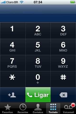

Meu iPhone, de 1 semana pra cá, parou de enviar SMS.
Isso mesmo! Ele recebe SMS normalmente, mas não envia nenhum.
Ao tentar enviar um SMS, aparece a seguinte tela:

O interessante é que, se eu pego o SIM e coloco em outro celular, eu consigo enviar SMS normalmente.
Ae, me sobram 2 opções:
1.) O iPhone resolveu parar de funcionar com essa funcionalidade.
Duvido um pouco disso, porque não existe razão lógica pra isso. Me recuso à acreditar que parou de uma hora para outra, sendo que não mudei nenhuma informação.
2.) Como eu migrei de uma linha nova para meu número antigo, pedindo a migração de todos os serviços do plano iPhone 400 para minha antiga linha, talvez a Claro não tenha habilitado em seu sistema que minha linha utiliza um iPhone. Com isso, no sistema, talvez eles tenham esquecido de configurar o mesmo para receber informações de rede de um dispositivo do tipo iPhone.
Minha segunda afirmação se torna mais real porque ontem meu Visual Voicemail parou de funcionar também.
Fica só um ícone no telefone, sem indicação de contagem de mensagens. E ao clicar no Visual Voicemail, ele chama a secretária Claro, ao invés de abrir a configuração do VVM, como fazia antes. Estava funcionando configurado normalmente.
Alguém passou por coisa parecida?
Tem alguma dica em relação ao envio de SMS? Ou ao VVM?
